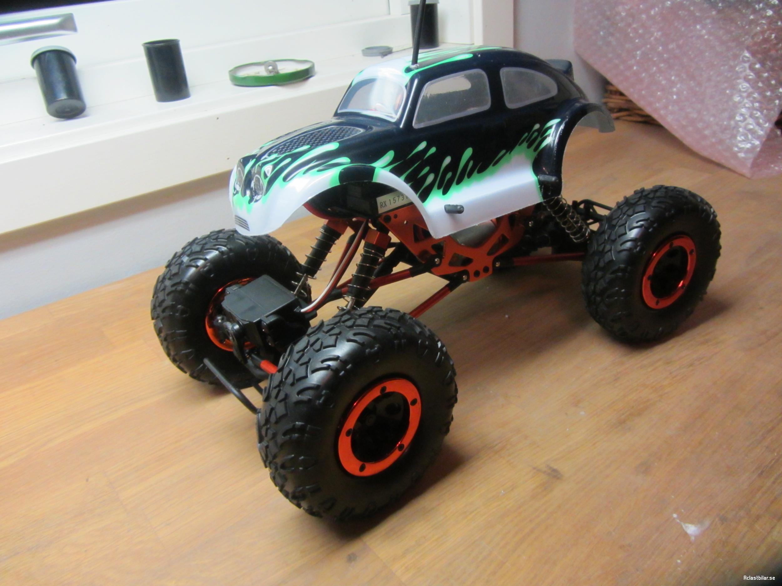

Detta är mitt första lastbilsprojekt, med insperastion från "Oeland" som har gjort ett liknade projekt. Så nu har jag inhandlat en Bruder scania 620 R-series lastväxlare och en Crawler 4x4. :) Jag håller på att lära mig hur man lägger upp bilder, dom borde dyka upp snart.

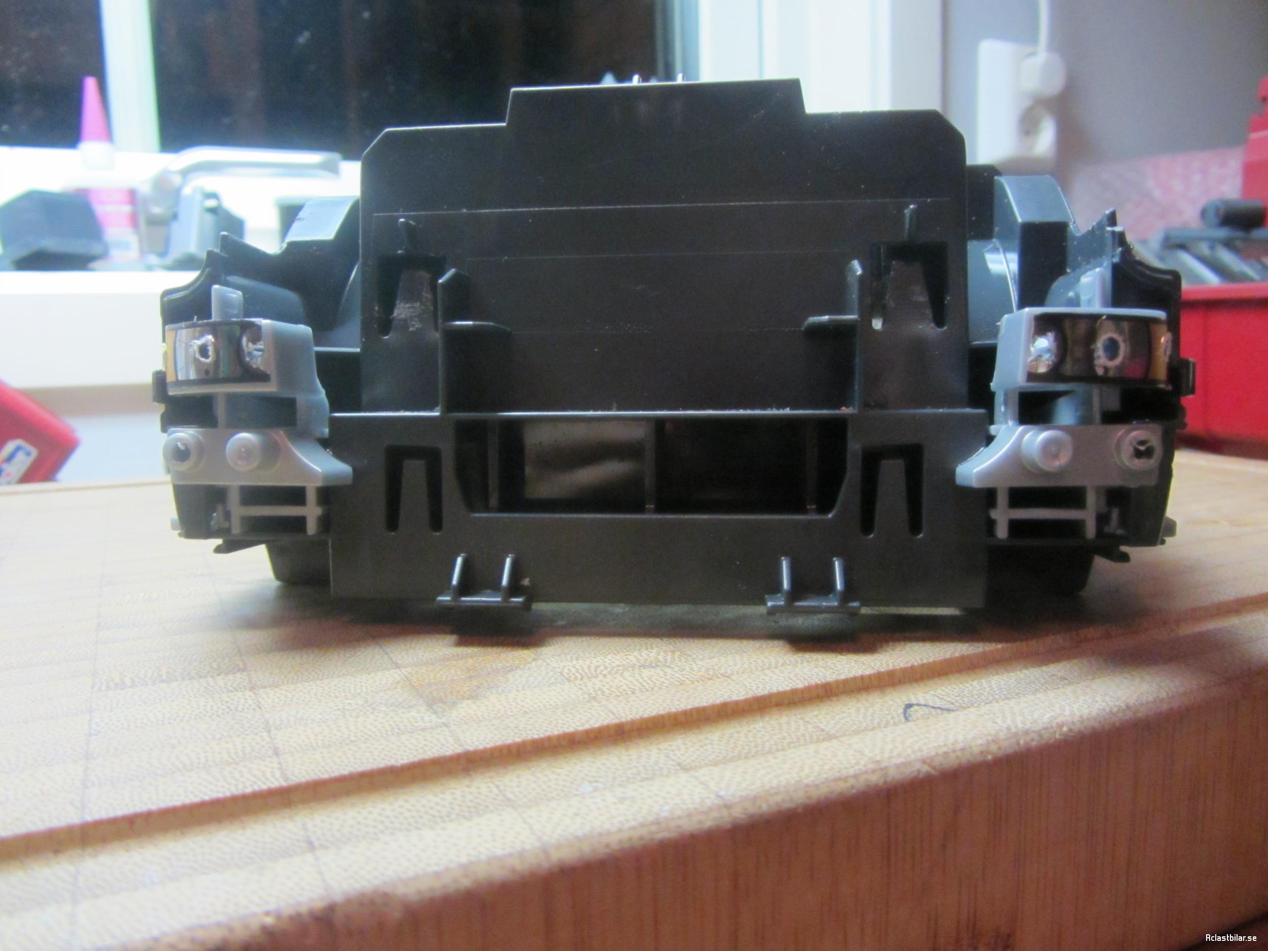

Efter mkt om och men har jag lyckats få isär hytten. Efter några kantstötta plastbitar. Bruder hyttar är hårt sammansatta <fight>
